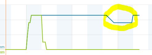

Da consulta do ficheiro também se infere que para o total acumulado da chuva no dia bater certo via LOOP (software mode), com implicações por exempo nos valores reportados ao WunderGround, é preciso adicionar a seguinte calibração (acabo de confirmar que funciona):
# This section can adjust data using calibration expressions.
[StdCalibrate]
[[Corrections]]
dayRain = dayRain * 1.25
Basicamente o programa parece aceitar a aplicação de correcções a qualquer dos valores do LOOP.
A depressão no gráfico supra demostra como, por razões de actualização de software que o Werk_AG conhece, tendo passado do modo de geração a partir de hardware (do arquivo do WeatherDuino) ao modo de geração a partir do Loop (software) na ausência do dayRain = dayRain * 1.25 o valor reportado desceu de 2.3 para 1.8, tendo a ele voltado depois da aplicação do factor de correcção.
