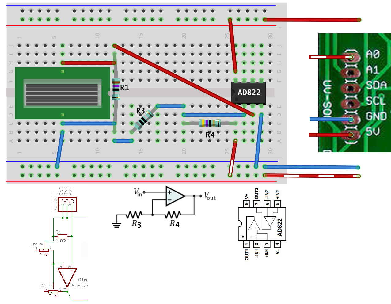

Aqui fica a minha tentativa (ver anexos) de esquematizar no Fritzing como é que se pode montar o sensor de radiação numa breadboard improvisada para testes.
Se possível agradecia algum comentário no sentido de confirmar a correcção antes de fritar o amplificador e ou Arduino.
Gostava designadamente de confirmar que o GND da Board TX fica em comum com o V- do amplificador e com o negativo da célula.
NB: Os valores das resistências no esquema são puramente ilustrativos e equivalentes aos usados nos exemplos dados. Devem obviamente variar caso a caso.
[Image: attachment.php?aid=147]
