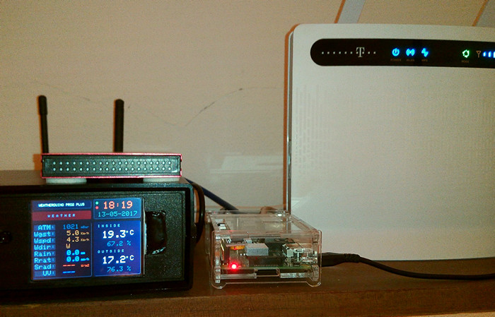

Quase a celebrar o seu primeiro ano de existência, a estação meteorológica do CRASM foi actualizada com uma nova unidade base / receptor WeatherDuino Pro2 PLUS, e um router 3G/4G Huawei B539.
O software utilizado continua a ser o CumulusMX, instalado num disco externo SSD ligado a um Raspberry Pi.
Todo o equipamento é alimentado através de uma UPS Mustek PRO de 750VA.
