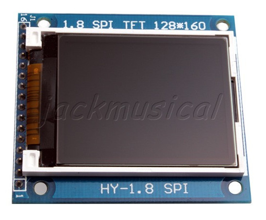

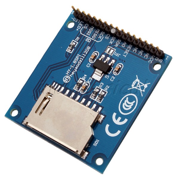

RE: 1.8 TFT 128*160 - werk_ag - 06-08-2014
Olá Smile
Acho que o que tens é igual a este, certo?
[Image: FTF_display_back.jpg]
[Image: FTF_display_front.jpg]
Se assim for, assim que chegar a casa vou ver isso da pinagem, e posto aqui a correspondência dos pinos do TFT com os pinos usados no Arduino do RX.
RE: 1.8 TFT 128*160 - meteoestarreja - 06-08-2014
Tirando uma pequena diferença no regulador de tensão que é menor no meu e que a malta do oriente que fez a serigrafia uma linha no meu - o pin CS do leitor de cartões ficou de fora - tudo o resto é igual.
Eu diria que este é um clone do teu Big Grin
Fico então a aguardar novidades, pela lógica será o RESET, A0, SDA,SCK e o CS mas como nunca usei nenhum com interface SPI, como acho que ainda assim é capaz de faltar alguma coisa e como a documentação que me enviaram (sim, enviaram documentação!) está em chinês não me parece que sirva de muito ...
Quote:Fico então a aguardar novidades, pela lógica será o RESET, A0, SDA,SCK e o CS mas como nunca usei nenhum com interface SPI, como acho que ainda assim é capaz de faltar alguma coisa e como a documentação que me enviaram (sim, enviaram documentação!) está em chinês não me parece que sirva de muito ...
Documentação??? Loja fina! Smile
Sim são essas as linhas a ligar, ora aqui vai:
SCK - Pino 13
SDA - Pino 11
CS - Pino 10
RESET - Pino 7
A0 - Pino 6
GND - GND
VCC - +5V
Led+ - +5V
Led- - GND
Se preferires menos brilho no TFT podes ligar o Led+ aos 3.3V (não recomendo muito está ideia...) ou de preferência uma resistencia em série com VCC.
O meu está a trabalhar à meses ligado nos 5V e parece bem de saude.
