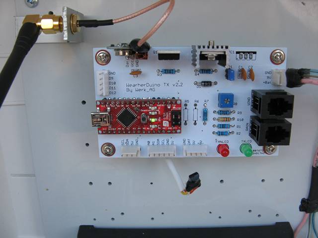

As imagens seguintes são do sistema de alimentação do um dos WeatherDuino TX, utilizados aqui na MeteoCercal.
[Image: mtc_batcharger.jpg]
[Image: mtc_painelsolar.jpg]
Já agora adianto que o sistema WeatherDuino tem uma nova board, e uma das mudanças foi que a alimentação deixa de ser de 9V e passa para 12V, podendo assim ser ligado directamente ao controlador de carga solar.

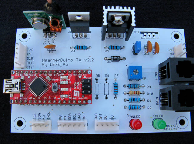

Esta é a versão da sua board, certo?
[Image: WeatherDuino_boardv220.jpg]
Pela imagem que me mandou em tempos, a sua board pareceu-me ter ficado muito boa.

Werk, não é exatamente esta. A entrada de 9v, por exemplo, fica em outra borda onde há um componente que não foi colocado.

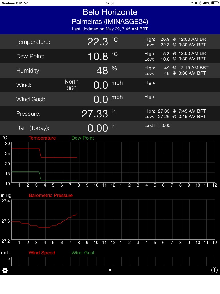

Ela ficou boa mas usei tinta de prata pura para fazer as ligações entre os lados da placa e não sei se consegui o resultado esperado. Por algum motivo que desconheço (já procurei muito) ela manda sinais muito esporadicamente para o receptor, no gráfico do cumulus enquanto que o sensor interno varia bem o externo se mantém quase que o uma reta com pequena variação. Não sei o que pode ser.

Nesta imagem, repare que enquanto a pressão (sensor interno) variou a temperatura pouco variou!

Estive a verificar a info que lhe enviei na altura. A board que construiu é baseada na versão 2.3, muito semelhante à actual 2.4.
O que lhe disse anteriormenete é válido tambem para esta board: Pode alimentá-la com 12V (nunca mais do que 12V, pois o emissor é alimentado directamente desta tensão), devendo obrigatoriamente deixar o jumper JP1 em aberto.
Quanto aos problemas que me refere, acredito que tenham mais a ver com os modulos emissor / receptor que está a utilizar, do que com a placa. Se reler os e_mails que trocamos verificará que referi que era muito importante a escolha correcta dos componentes do sistema de transmissão / recepção RF. Especialmente no receptor, é necessário um modulo de muito boa qualidade. Na fase inicial, testei imensos modulos RF e muito poucos funcionaram.

Como já referi, embora não saiba que componentes RF está a utilizar, suspeito que o problema referido tem mais a ver com eles do que com a placa que construiu.
