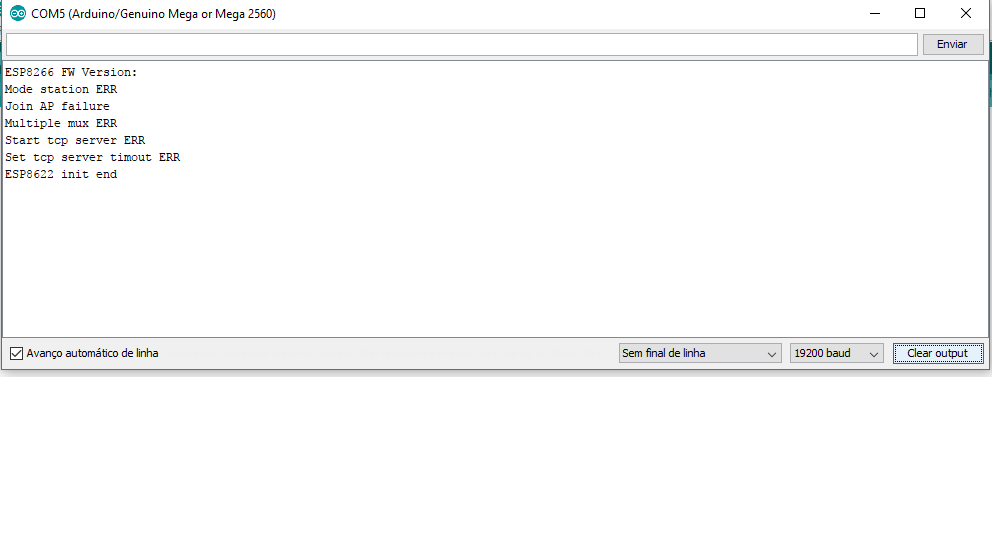

RE: Avaria Wifi Pro2plus - CT7AEB - 30-08-2017
Boas,
Envio o serial print.
Cumprimentos
Nélio
RE: Avaria Wifi Pro2plus - werk_ag - 31-08-2017
(30-08-2017, 11:12)CT7AEB Wrote:  ... quando refiz as soldaduras obtive conecção à rede e pensei que estivesse resólvido...
Olá Nélio,
Isto faz-me mesmo achar que provavelmente uma ou mais soldaduras possam ter ficado "frias".
Se desejar eu posso trocar-lhe o modulo WiFi, mas antes disso sugeria-lhe que volta-se a tentar resoldar todas as soldaduras do modulo verificando tambem as soldaduras de todos os components que se encontram à volta dele (algumas resistências e condensadores).
O ESP8266 muitas vezes só reinicia completamente após desligar (esperar pelo menos 5 segundos) e voltar a ligar.
Os dados mostrados no Serial Monitor confirmam que efectivamente não está a existir comunicação com o modulo WiFi.
Se definitivamente não conseguir "reanimar" o modulo WiFi, e quiser que o substitua, combinamos isso por PM.
Cumprimentos

RE: Avaria Wifi Pro2plus - CT7AEB - 01-09-2017
Olá Werk,
Refiz as soldas dos componentes que rodeiam o modulo wifi e ficou na mesma, voltei a soldar o modulo e começou a comunicar.
Mais tarde desliguei a alimentação para ver se o problema tinha ficado resólvido mas o modulo deixou de reagir novamente (luz azul sempre apagada), fiz varios resets mas sem sucesso.
Acho que o problema não é nas soldas mas sim um mau contacto interno no modulo wifi.
Envie os seus dados por MP para eu lhe enviar a placa sffv.
Obrigado.
