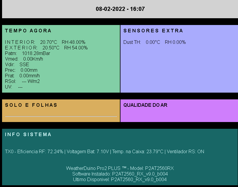

Tenho a minha estação em teste e os dois sensores estão juntos.
No entanto a diferença principalmente da humidade é muito grande
[attachment=3003]
Sensor interior BME280
Sensor exterior SHT11
Em qual confiar... recomendações para melhorar ou comprar outro tipo de sensores?

Olá,
Da experiência que tenho, posso dizer que dificilmente se encontram dois sensores (mesmo da mesma marca e modelo) que produzam leituras iguais, especialmente no que toca à humidade relativa.
Pelo que tenho observado os BME280 tendem a dar leituras mais baixas que os SHT, de qualquer forma, penso que uma diferença de 6% não é muito significativa.
Para uso exterior prefiro os SHT aos BME, parecem-me mais duráveis.
Cumprimentos

Obrigado pela resposta.
Entretanto encomendei um SHT31, para ver a diferença com o SHT11
