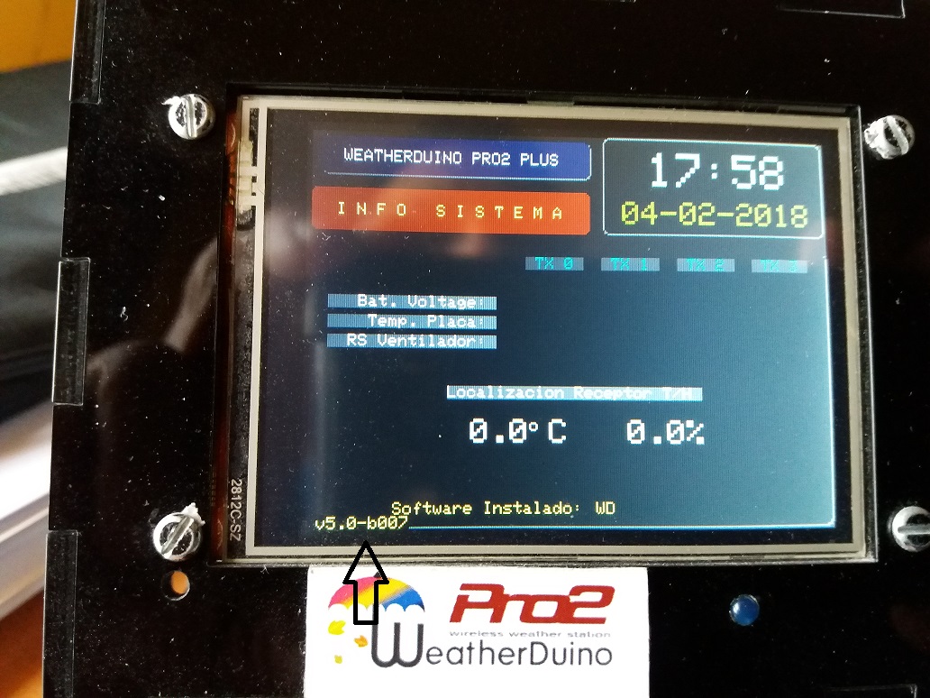

Hola he observado que al cambiar al idioma en español (las demás versiones sale bien) en la pantalla donde indica la versión sale desplazada, adjunto foto. Felicidades por la actualización, gran trabajo.

[attachment=1303]
Olá,
Até agora ainda não fui capaz de reproduzir o problema descrito. Certfique-se que está a usar o ficheiro de linguagem original, qualquer edição feita, deve respeitar o tamanho máxino de caracteres em cada sentença de texto, e nunca usar caracteres acentuados.
Solucionado, he vuelto a instalar el software de WD y todo ha funcionado bien.
Gracias.
