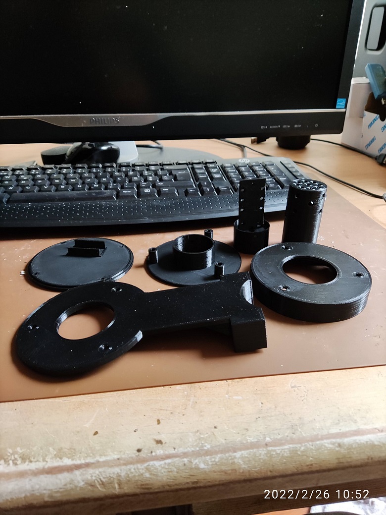

Hoje entregaram-me o resto das peças Impressas em PETG Preto.
Ja agora uma pergunta "é melhor pintar o PETG de Branco ou pode ficar preto, [attachment=3017]
Obrigado
Obrigado

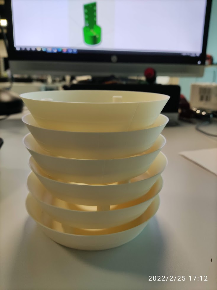

Bom dia,
O problema dos abrigos impressos em 3D é a espessura dos copos e o tipo de material que não é suficientemente eficiente.
Para resolver parcialmente este problema, o interior da câmara deve ser pintado de preto.
No exemplo abaixo, a linha verde é o único abrigo 100% branco. A influência da radiação solar é claramente visível.
Medido ontem em minha casa (Alcobaca). A linha vermelha é a referência (Barani-SHT35)
