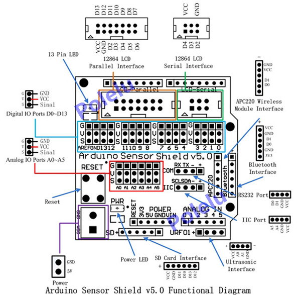

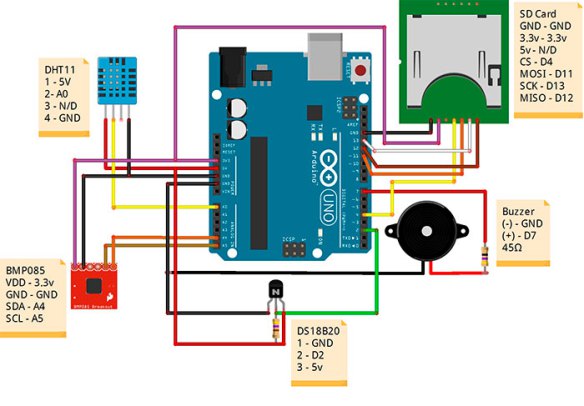

- Nucleo Arduino Mega. Shield Ethernet (para gravar os dados no SD) e o shield de sensores Vr.5.0.
- Display de 20x4 para algumas informações no local.
- Sensor de luminoside, sensor de temperatura DHT11, sensor de pressao BMP085 e o de Co2.
- Relogio de tempo real (embutido).
Sensores que irão ser colocados até o inicio de 2015: Pluviometro, anemometro e a rosa dos ventos (direção) e o sensor de UV.
Segue em anexo foto do sistema em que foi baseado o meu.
[attachment=60]
[attachment=59]
